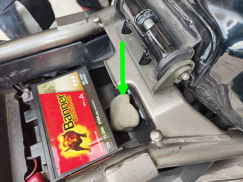

    Si reca a lato della strada, si china, e torna con un sasso in mano “Toh !” e me lo sporge.
    #187706
    LAscio all’officina la “vecchia batteria, convinto di aver risolto il problema e che quella batteria fosse ormai da buttare. Anche volendo… nei miei bagahli non ci stava con facilità ed inoltre non volevo peso extra per il rimanenta tragitto del viaggio.

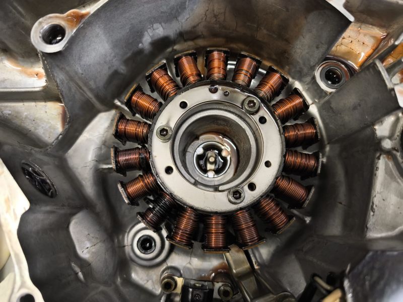

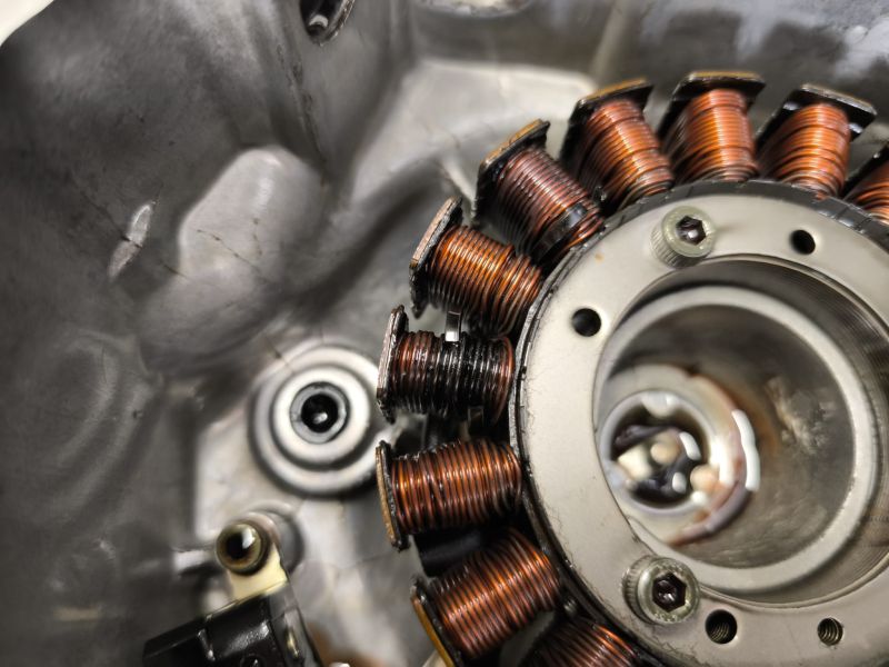

    Il giorno successivo mi metto a mente fredda a ragionare ed ad effettuare misure sulla moto.
    Manuale officina alla mano misuro le uscire dello statore. Purtroppo le indicazioni sul manuale non sono esaustive e fanno misurare in portata ohmica solo due delle tre faci dello statore. Inoltre un normale tester come il mio (e come tutti quelli che si possono acquistare a poche decine di euro) ha una risoluzione pari al decimo di ohm, mentre le misure richieste dal manuale sono prossime al cortocircuito e richiedono una risoluzione di un centesimo di ohm.
    Per tutti questi motivi mi traggo in inganno da solo… ed arrivo alla conclusione che sia partito il regolatore di tensione.
    Chiamo Ponch “Hai un regolatore di tensione che ti avanza ?”, che domande… faccio un volo a Musile di Piave e torno a casa con un regolatore praticamente nuovo.
    Lo monto… eh niente… problema non risolto…
    Mi illudo… e verifico tutti i cavi ed i connettori. C’è continuità ovunque.
    Ultima prova… con il regolatore scollegato, metto in moto e misuro sui tre fili della fasi in tensione alternata.
    Non è una misura significativa nel valore letto (il segnale letto dovrebbe avere una forma perfettamente sinusoidale ed una frequenza di 50 Hz), ma è significativa nel senso relativo: le misure effettuate sulle tre fasi deve essere uguale !
    Ed invece… su due fasi misuro 25 V e sulla terza 4 V… beccata ! Una fase è in cortocircuito… Approfondendo l’analisi dei collegamenti, e proprio la terza fase che il manuale non fa misurare in portata ohmica…
    Via i telaietti delle borse laterali, via il codone, via il fianchetto sinistro, via la leva del cambio e la pedana sinstra… scolo l’olio… e via il carte sinistro…
    Porca tr**a… due avvolgimenti sono chiaramente bruciati !!!
    E cosa curiosa… sono i due avvolgimenti su cui sono strette le fascette (che in foto si intravedono spezzate, evidentemente dal calore generato dagli avvolgimenti in corto) che stringono, nella parte tra lo statore ed il carter, i fili che poi vanno al connettore.

    Quel sasso ora è su uno scaffale in garage… ma solo in attesa di trovare il modo per valorizzarlo ed esporlo con orgoglio 😂
