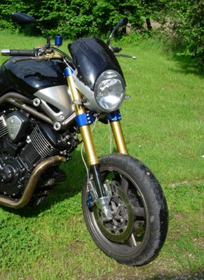

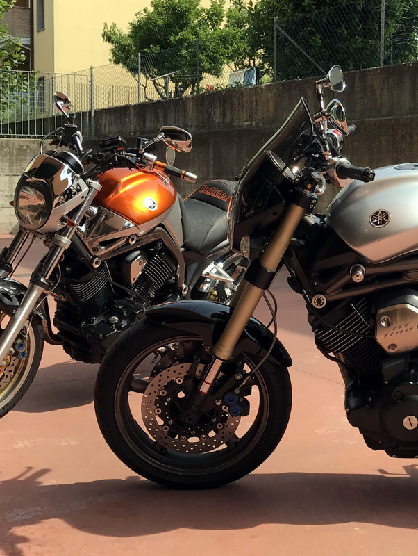

    Sulle forcelle R6 non ricordo ci siano argomenti. Nelle discussioni (non pubbliche) inerente alla modifica delle forcelle della BT si parla solo dell’utilizzo di quelle della R1 con sostituzione delle piastre appositamente costruite per la Bulldog. Vediamo se i nostri esperti possono aiutarti in questo. Di seguito alcune Bulldog con i steli rovesciati fatte dai nostri lettori, di cui anche una mia ex.

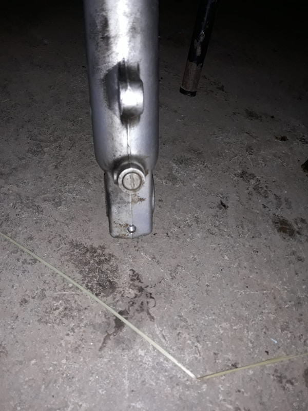

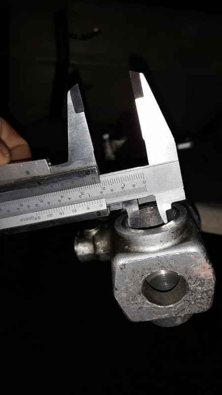

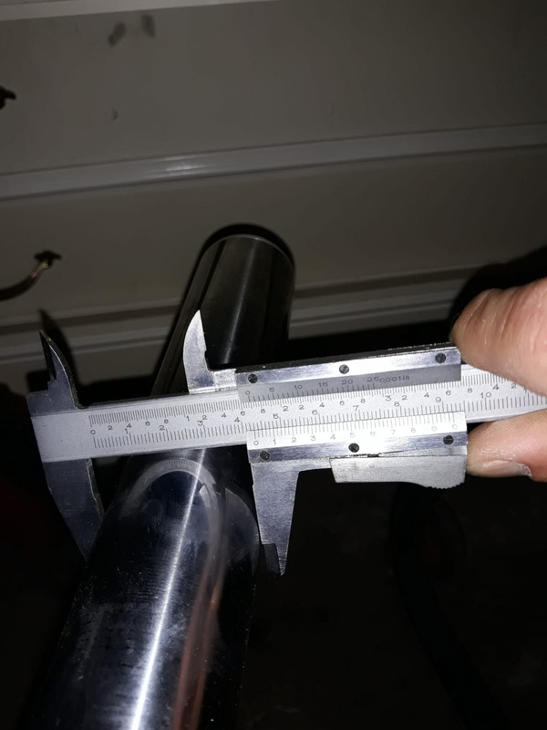

    Queste sono le dimensioni della forcella in oggetto, che sembrano corrispondere perfettamente alla forcella stock; domani vado a prenderla e la monto.
