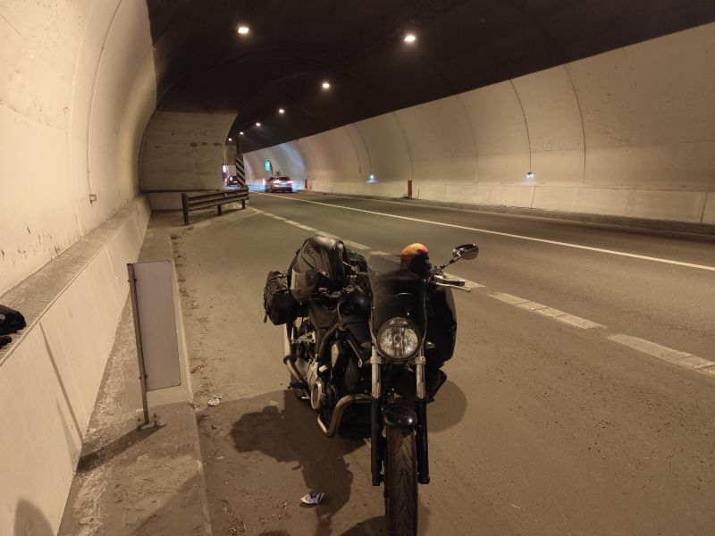

    Mandiamo a monte l’idea di tornare per la Lessinia ed andiamo ad imboccare l’autostrada, pensando che sia la strada più veloce per tornare a casa…
    Che illusi…
    L’Autobrennero è coinvolta in uno dei suoi leggendari ingorghi !!!
    Per un po’ procediamo zigzagando tra le auto ferme su entrambe le corsie… ma poi diventa impossibile… riusciamo a raggiungere la corsia di emergenza e procediamo li con cautela…
    Tra me e me penso che se qualche pattuglia ci avesse dovuto fermare… avremmo fatto gli gnorri e diremo che pensavamo che la modifica al codice della strada che permette alle moto di percorre la corsia d’emergenza in caso di code sia già passata 😇
    Dopo un’oretta di inferno… tra caldo allucinante, traffico, smog e vescica straripante ci fermiamo ad una stazione di servizio, manco a dirlo impallata di disperati in viaggio, in cerca di refrigerio… Troviamo un’ambulanza di fronte all’ingresso dell’autogrill ferma con il motore acceso e l’aria condizionata a manetta. A terra, a fianco del portellone laterale, ci sono un casco, un paio di guanti ed un giubbotto di pelle. Dentro c’è un biker colto da un colpo di calore… lo stanno reidratando con una flebo.
    Povero… è davvero un inferno stare fermi in coda in moto in questa bellissima ma torridissima valle.
    Si narra che il Sole abbia avuto origine da queste parti 😅
    Svuotate le vesciche e reidratati ci rimettiamo in viaggio.
    Apnea fino a Verona… da qui lasciamo l’Autobrennero ed imbocchiamo l’A4 per tornare a cara. Dalle parti di Vicenza facciamo un’altra tappa per prendere fiato.
